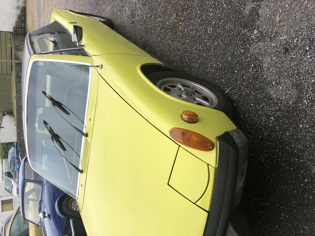

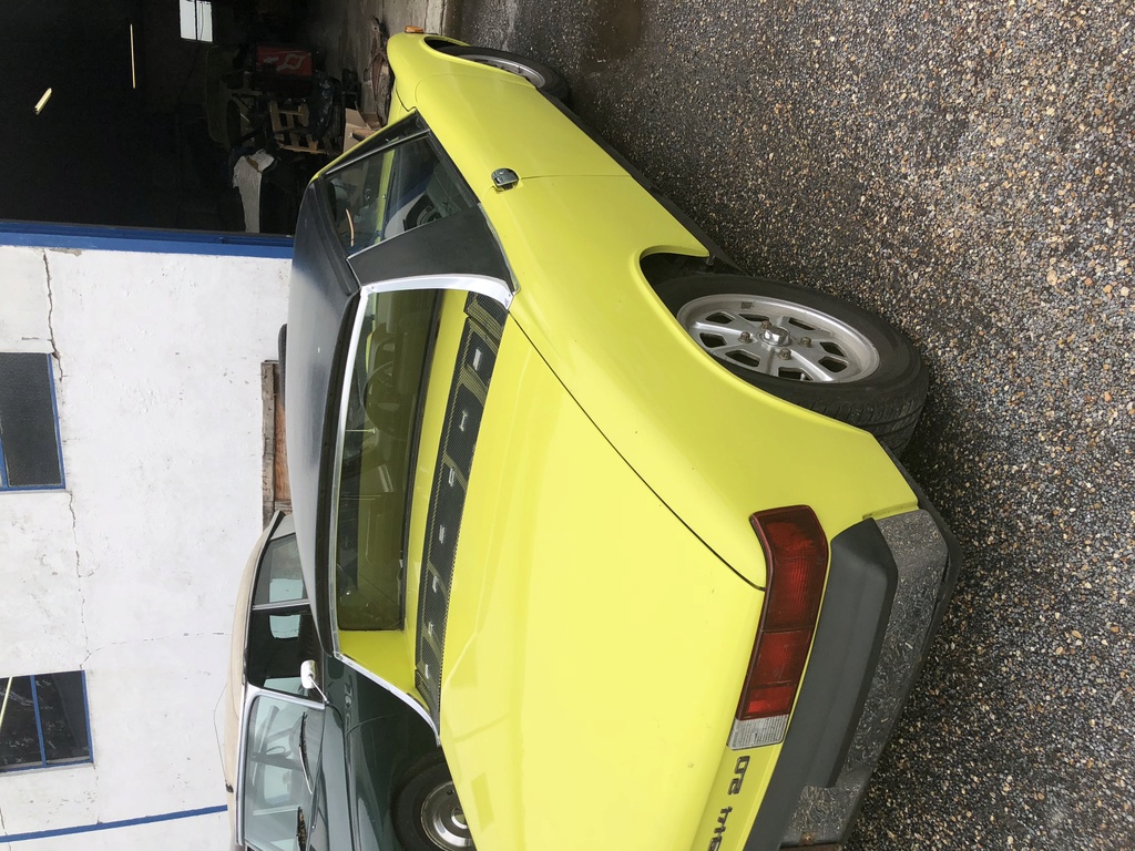

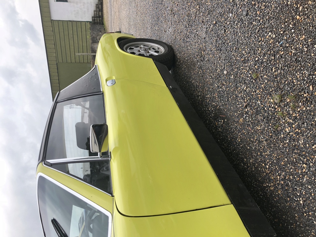

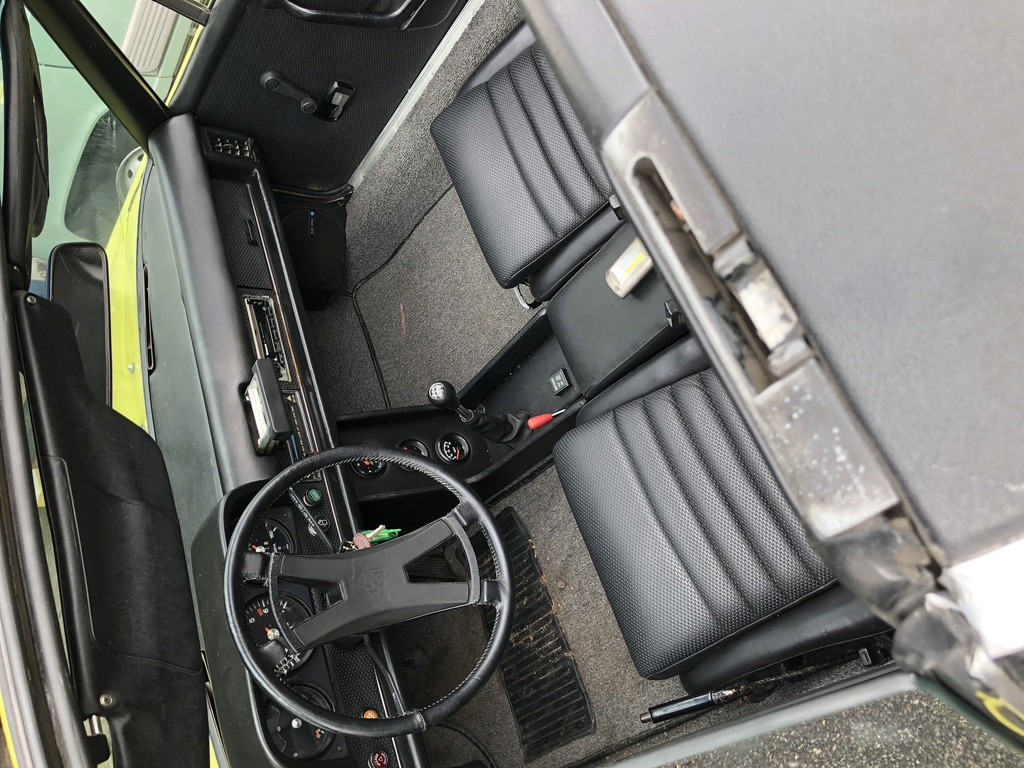

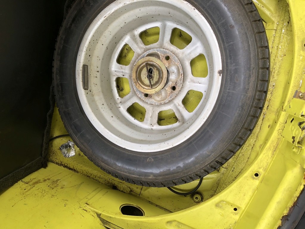

Hello,
Bon alors ça y est. Accueil sympas, elle était prête sur un pont.
Inspection de tout ce que j'ai pu regarder ...
Mes impressions, livrées un peu en vrac:
. Peinture correcte, déjà refaite bien sûr, il y des années je pense, pas vraiment parfaite ... correcte.
. Pas de corrosion en baie de pare brise ou autre.
. Les montants de tara (je sais pas si c'est le bon terme) sont un peu "boursouflés"
. Intérieur vraiment pas mal, voir très bien.
. Tout fonctionne d'un point de vue élec. sauf 2 manos (voltmètre et temp. huile)
. Sousbassements: refaits dans le passé, traces de soudures. Pas de rouille.
. Compartiment moteur: ce n'est pas neuf ... c'est correct, bac de batterie ok.
. Compartiment avant, idem.
. Je peux pas le jurer, mais il semble qu'elle n'ait jamais tapé, ni avant ni arrière.
. Elle démarre nickel, prends ses tours, tient le ralenti (mieux à chaud qu'à froid).
. Ne fume pas.
. freine droit, peu, il faut appuyer !! . ... mais rien de suspect.
. Direction ok.
. boîte un peu (beaucoup) floue ... est-ce normal ?? mais tous les rapports passent et sans craquement
Bon tout ça est un peu en vrac, mais voilà.
Vos avis sont les bienvenus Very Happy Very Happy Very Happy Very Happy , j'ai "bloqué" la voiture jusque fin de semaine.
J'essaye de vous mettre des photos
Franchement, je la trouve assez propre, elle me plait bien, sachant qu'elle n'est pas parfaite, mais que mon budget ultérieur me permettra de la remettre en pleine forme.
C'est à vous ... merci par avance Wink Wink Wink
Désolé pour le torticolis c'est tout à l'envers ... je sais pas pourquoi Crying or Very sad  Crying or Very sad

Nombre de messages : 878
MessageSujet: Re: Nouveau ... en attente d'une 914 ... indécis   12/6/2018, 19:04
J'en pense qu'il manque les photos essentielles Wink
Fond de coffre ar, bac a batterie, longerons ...
et que la corrosion est déjà bien pressente (Tour de joint du coffre AV, boursouflures sous le vynil du targa)

Nombre de messages : 4974
MessageSujet: Re: Nouveau ... en attente d'une 914 ... indécis   13/6/2018, 06:34
esthétiquement, elle a l'air correcte, mais, il y a de la rouille, on le voit sur la photo du coffre avant, le bord de la face avant, on dirait que ca part en dentelle.
As-tu d'autres photos, plus parlante sur l'état structurel de la voiture? Etant sur le pont, je suppose que tu as fait des photos du dessous ?, longeron, moteur, etc...
En tout cas, on voit qu'elle à été repeinte à l'américaine, sans rien démonter (voir fermeture capot avant)
