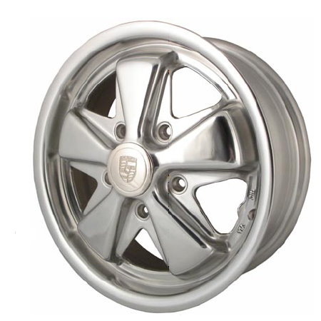

MessageSujet: Bonjour à tous !! amis Porschiste ....   29/1/2010, 13:41
Aye moi je viens d'acheter cele-ci :JANTE FUSCH POLIE 5,5X15" 5 X 130 (ET 45)
REF: 38764
114.87EUR
et les pneus : YOKOHAMA C DRIVE 195 /60 R 15 88 V à 76 euros

Nombre de messages : 4641
MessageSujet: Re: pneus   29/1/2010, 22:33
REF: 38764
114.87EUR
114.87 pour une vraie Fuchs ? Question

MessageSujet: Re: pneus   30/1/2010, 07:12
non c est du replica Wink mais la finition est tres belle
Nombre de messages : 2751
MessageSujet: Bonjour à tous !! amis Porschiste ....   30/1/2010, 09:53
Faut voir maintenant si elles vont aller ? avec le ET de 45
http://www.mdccox.be/product_info.php?cPath=35_42_51&products_id=3854
Je demande donc l'avis de nos experts .. pour voir si je vais avoir des problèmes avec cet ensemble.
merci les amis ...... et à bientôt sur les routes.........
