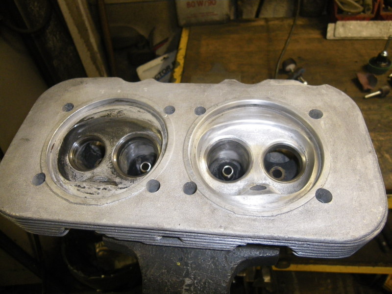

maintenant je m'attaque à la préparation des culasses
j'ai attaqué par les conduits ADM ET ECH
à bientot pour la suite
phil
PHIL-BUG
Nombre de messages : 175
Date d'inscription : 21/03/2014
MessageSujet: Re: restauration Porsche 914 2L GB    1/1/2019, 10:44
tout d'abord, je vous souhaite une bonne et heureuse année et
surtout une bonne santé à tous.
et longue vie à vos mécanique.
voici la suite de cette préparation moteur:
polissage des chambres et conduits
passage des fraises pour rectifier les siège en 4 angles
15°,30°,45° et 60°
pour un meilleur déplacement des flux d'air ECH et ADM
rodage des cylindres et des soupapes
et contrôle étanchéité des soupapes en les recouvrant de diluent
et sans mettre les ressorts et vous êtes sur à 100 pour 100 que c'est étanche .
