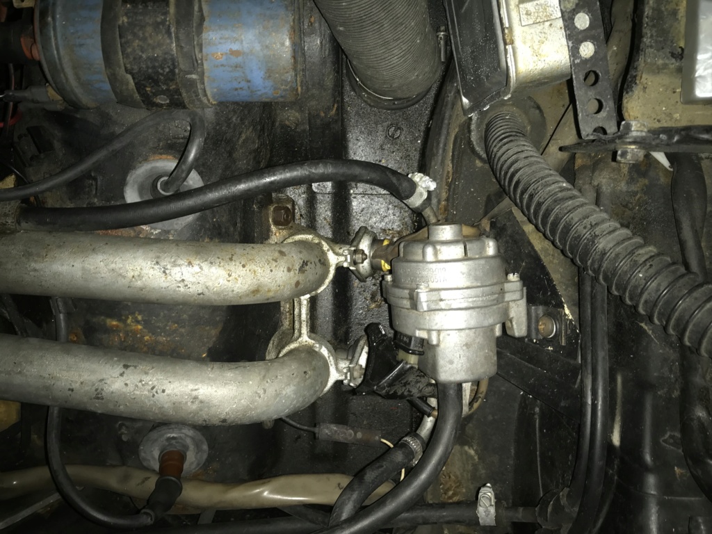

Ça, c’est quoi ? (En bas a droite de la bobine)

La piece en photo est essentielle pour le fonctionnement de l’auto, c’est le capteur atmospherique MPS qui gere la richesse en fonction de la charge et la pression atmospherique.
